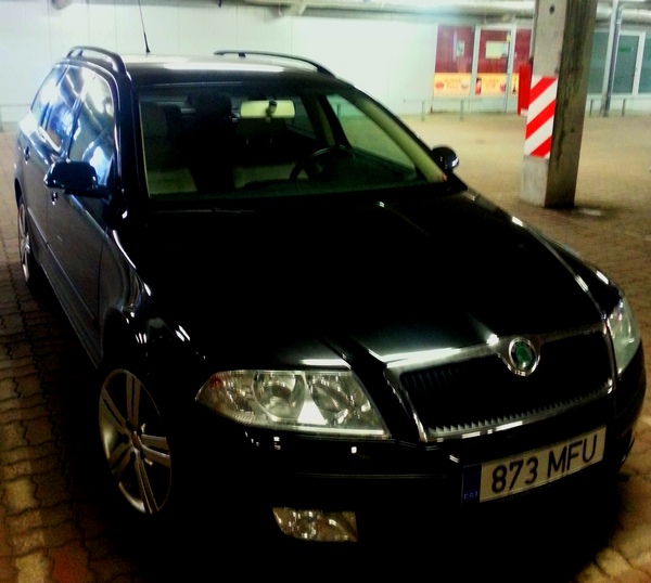

Midagi uut ja erilist pole...üks kena pilt lihtsalt vahelduseks. :)

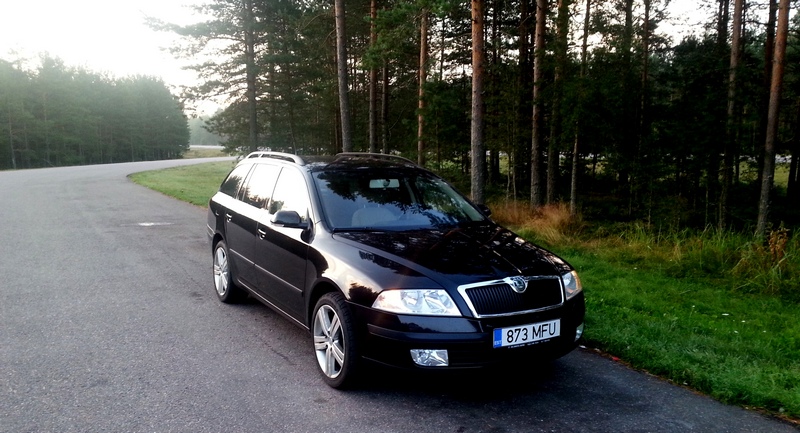

Sai käidud nädalavahetusel Saaremaal. Tripp Jõhvi- Ring Saaremaale peale- Jõhvi, võttis siis kokku 998km, keskmise kütusekuluna tuli 6.8L/100km, keskmine kiirus 68km/h. See kõik siis hõlmas endas neljarealistel 110+ km/h, kitsastel külavaheteedel, kruusateedel, linnades sõitmist, kiirendamisi-aeglustamisi, kohapeal tiksumist praamijärjekorras jne. Kokkvõttes, väga rahul, arvestades, et pagasnik oli ka kuhjaga kraami täis ja gaasijalga väga tagasi ei hoidnud.
Nüüd peab autole korraliku pesu tegema, sest ilmaga just ei vedanud ja Saaremaa kruusateed krohvisid auto küljed korralikult hallikaspruuniks. :D
Väike pildike ka varahommikuse sirutuspeatuse ajal, Valgejõel Harjumaal.
