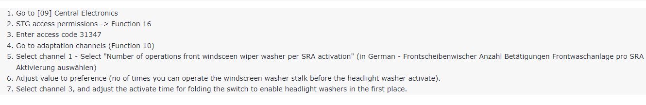

*Parandan ennast, ei tea kust meelde jäi, et sai 6sekundi peale kodeeritud kuid tegelikult on 2.5sek, mis pidi olema ka maksimaalne.*
Pole süvenenud, kas tuleb iga kord kui 2.5s all hoian ka tuledele - seda tean, et iga kord kui auto taaskäivitan siis küll tuleb 2.5s hoidmisega ka tuledele.
Kodeeritud sai juba ammu ning jätsin endast vale mulje - kodeering tehti kellegi teise poolt.
Kiiruga dr.googlest leidsin sellise õpetuse - ei tea kas on abi või panen täielikult puusse :D
https://www.upload.ee/image/13860788/Hoiva.JPG

Keeruline - kui panna väga harva pritsima, a'la igal 20ndal korral, siis on ka TÜVis jama. Iseasi muidugi, kui kõrgeks numbri annab kruttida. Ideaalis paneks pritsimise sõltuma kangi allhoidmisest, aga tihtilugu hoian kangi all 2-3sekundit, kui väga mustaks klaas saanud ja minuteada oligi see 2.5sekundit vmt number maksimum, mis sinna panna sai. Nii, et nokk kinni saba lahti natuke. Või siis ma ülehindan seda kangi allhoidmise pikkust. Peab vist katsetama.

Enda kogemusest võin öelda, et see 2.5sek on ikka väga väga pikk aeg kui akent pesta, kogemata pole ma suutnud peale kodeerimist tulesid isegi pesta, tahtlikult tulesi pestes hoiaks kangi justkui igavik all :D Nagu mainisin, siis peale auto taaskäivitamist peseb tulesid järjekordselt ka esimesel korral, seega TÜV-is probleemi ei näe. Olen selle autoga 1x ülevaatusel käinud ning siis küll silma ei jäänud, et nad isegi nende töökorda kontrollinud oleks...
