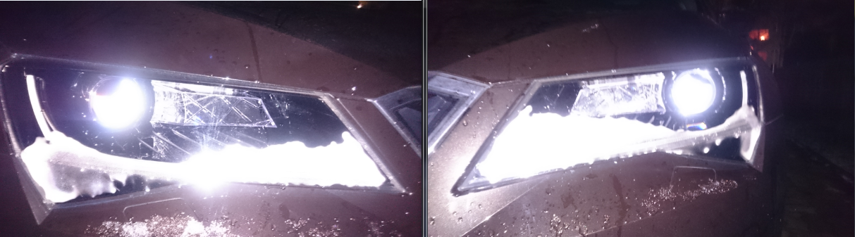

Skoda Superb III 2015. a esituled seest udused
Tere,
Kas kellelgi veel selline probleem uue Superbiga esineb? Tartu esindus väidab, et see on normaalne. Käisin garantiis nendega ja kõik olevat timm.

Et siis nagu udu on klaasil seespool või?
Pole küll Superbi omanik,aga kui see nii on,siis see ei ole normaalne kohe kindlasti.Octavia tuli on tehniliselt täpselt sama ja pole sellel küll midagi sellist täheldanud.
Oli kunagi anloogne juhus ühe teise autoga ja vaidlesin Silberautoga pikalt,selle üle,aga sain lõpuks ikkagi uued tuled,mis enam ei kogunud vett ja udu sissepoole.

Ise avastasin sama asja ja just peale pesulat. Kuid muidu vihmase ilmaga pole midagi täheldanud. Isegi mõtlesin, et kas lühikese ajaga pesulas on normaalne niiskuse kogunemine esituledesse.
postitati 15.12.15 17:06 Tsiteeri
Mul oli kah autol esimesed paar kuud hommikuti ,või pesulas käies veidike udu sees, see viga kaob ise ajapikku ära .
See ongi nii paljudel uutel autodel ,õhuniiskus on tule sees ja temperatuuride muutudes ,see niiskus kontenseerub tule klaasile .
Kui auto juba pidevas kasutuses on siis tulede tuulutus ja pirnide soojus kuivatab selle niiskuse ära.

Udu tule sees ikka jep.. niipalju kui ma oma tuttavatega rääkisin siis asi võibki selles olla, et LED põleb külmalt ja sealt ei suuda xenon seda udu ära aurustada. Võib-olla tõesti tules mingi niiskus sees ja meie kliimas ei suudagi tuli seest korralikult ära kuivada..

Kehva värk nende ventileeritavate plastikust tuledega.. ka superb 2-l , ledidega passatil, octaviatel, vanemad audid jne kõigil sama jama...
tehas ütleb et see nii on kuna laternal ventilatsiooniavad ja niiskus kaob ja lisaks et see ei mõjuta ega vigasta laternat mingil moel. Vaidlen vastu sest niiskus laternas põleb kenasti klaasist luubi külge mille tõttu näed et poole aasta pärast on luup seest täiesti udune nagu kõigil 99% luuptuledega masinatel...ja see juba mõjutab valgustust mis pole enam see mis oli algselt...
oma vanemal passatil B5.5 kiskusin lõpuks tuled eest elemendid välja ja isopropüülalkohokiga luubid puhtaks ja ette tagasi....
Ehk minu arust viga selles et tule element liiga suur ei teki piisavalt soojust mis tõrjuks niiskuse. Uutel Audidel millel väga kitsad esituled...ei ole ma ühtegi madinat näinud millel tuli seedt udune...uuel superbil pole ka halogeen kaugtuld mis niiskuse seest väljutaks...ise vahel teen tulekaaned tagant lahti täistuled peale ja mõne ajapärast niiskys kadunud...ahjaa kasutan ka vahel solarise parklat, sinna parkides tulede kopsikud lahti ja kui kinost tuled on laternad seesr kuivad.
Lisaks varsti su lambid seest jääs ka...nagu minu superbil !
Tuleb leppida selle tõsiasjaga and that's it!

Ise olen nüüdseks siis uue superbga sõitnud u 3000km ja esituledes ikka niiskus sees ja külmemata ilmadega oli LED riba kohal seespool härmatis(härmatis oli siis näha kui auto oli öö seisnud). See jutt, et uue auto puhul peaks see niiskus mingi ajaga ära kaduma ei vasta vist ikka tõele. Pikema sõiduga jääb küll niiskust vähemaks aga päris ära ei kao.

Sama. Mul 6000 km ja tuled seest jääs. Samas minuga võttis Tartu esinduse teenindusjuht ühendust, tegime seestpoolt härmas tuledest pilti, lasin neil sulada, tegin hiljem veetilkadest pilti ja tulemuseks on uued tellitud esilaternad. Seega pöördu aga esindusse ja nõua uusi tulesid. Olen ka netist teisigi uusi superbe uduste esituledega kahjuks näinud, seega mitte miski ei garanteeri, et uued esituled samamoodi uduseks ei lähe.
Minu galerii jäätunud/veepiiskadega esituledest leitav siit: https://www.dropbox.com/sh/ij272dye5wnykjq/AAAoXkQig51Ro1KQy5P2fD81a?dl=0

Mnu superbil asi nii hull ei ole, et lausa veepiisad sees oleksid. Aga sai siis käidud esinduses ja sealt väideti, et see niiskus ongi normaalne. Uutel passatitel ja audidel pidi ka nii olema. Olen neid tulesid jälginud ja nüüdseks on niiskus kadunud, et ei tea kas ilmad on soojemaks läinud vms. Samas kui esinduss väidab, et niiskus on tuledes normaalne, siis nad ei pruugi ju neid ümber vahetada. Kui teie superbil tuled vahetatud, siis andke teada kas problee kadunud või ikka tuledes niiskus sees.

Nüüdseks umbes 3500 km tulede vahetusest möödas ja asi on korras. Pole kordagi peale vahetust uduseid tulesid näinud!
Kiitus Tartu Skoda esindusele :)
