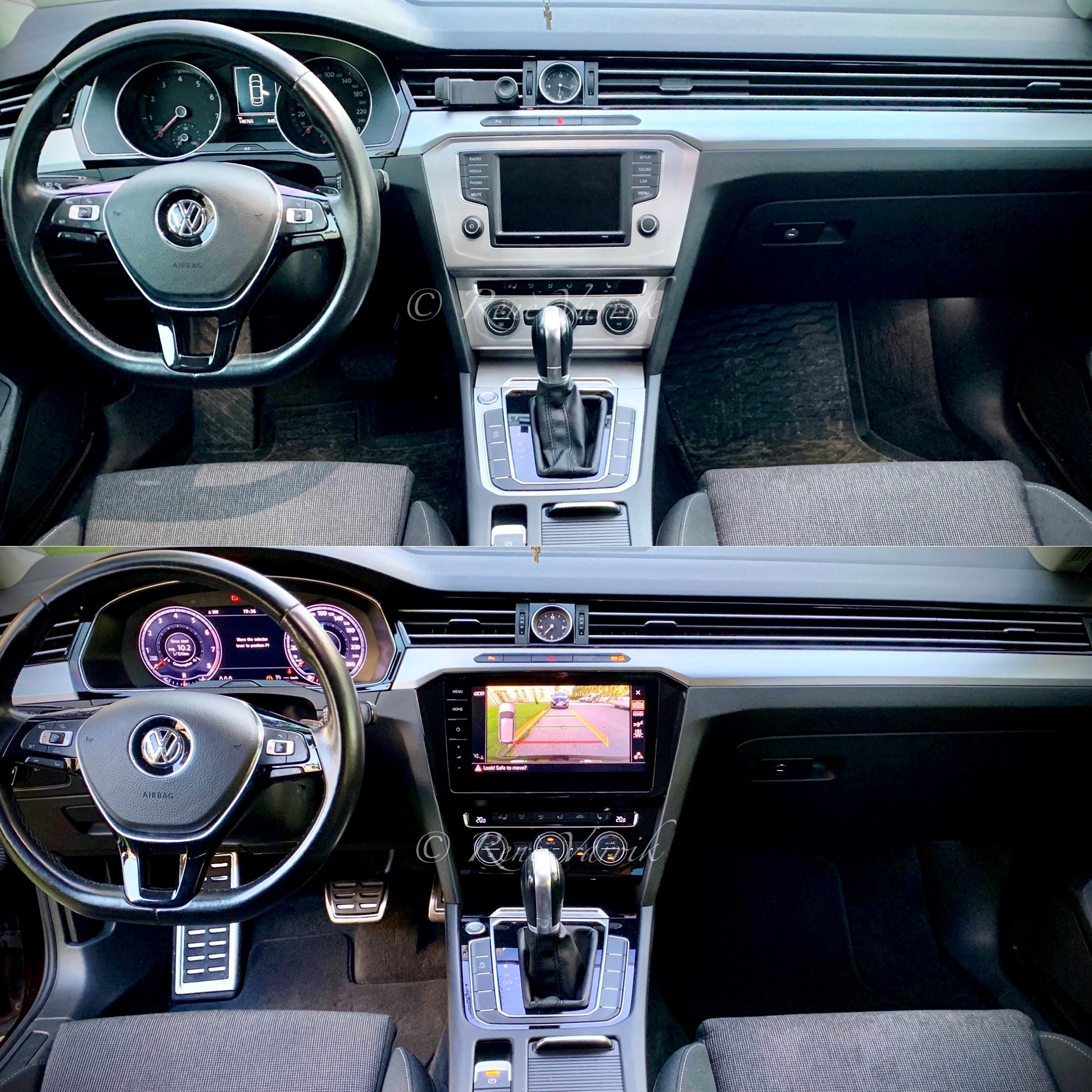

Olen sama teema B8 Passatiga läbi teinud. Octaviaga saab kõike seda sama täpselt samamoodi teha.
Algul kaalusin ka eelpool mainitud Alpine lahenduse varianti, aga hetkel ei meenu miks ma sellega edasi ei läinud.
Passatil oli kõige tavalisem multimeedia ja kõige pisem ekraan.
Otsisin Autoplius.lt lehelt omale sobiva multimeediamängija, suure ekraani ja kui juba tegemiseks läks, siis paigaldasin ka seierite asemele AID-i ja originaal tagurduskaamera. Kõik kaablid, raamid värgid tellisin Leedust. Lihtsalt helistasin kuulutuste peale kes juppe müüsid ja Cargoga saadeti mulle ära.
GPS antenni tellisin Hiinast selle tavalise paari eurise ja toimis kenasti.
Leedu rondiärikad:
https://en.autoplius.lt/ads/auto-parts/car-parts?make_id=48&model_id=336&make_date_from=2013&make_date_to=2020
Hiljem kui raudvara valmis oli, lasin vaid kodeerida paika ja oligi nagu uus auto. Sai sõiduaeg DVD lt filme vaadata jne.
Panen pildi ka enne ja pärast.
https://www.upload.ee/thumb/13556187/b8.jpg
Kogu lõbu läks kõik kokku maksma umbes 1400.- eurot. (kõik tegin ise, välja arvatud see, mis oli vaja arvutiga selgeks õpetada).

See Passatile paigaldatud ekraan tunduks sobilik. Tänud, et pildid lisasid, vahe on vana multimeediasüsteemiga tõesti üüratu. Kusjuures see filmide vaatamine on minu puhul ka teema ning seega on see suur argument, et ekraan vähemalt 9'' peaks olema.
